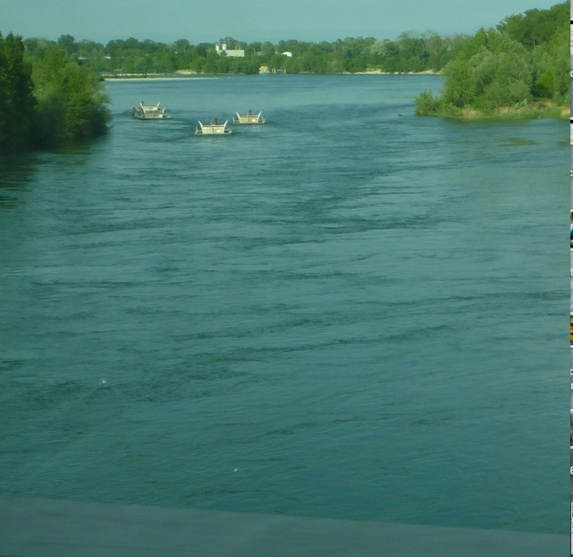

ça me semble un peu léger pour produire entre 30 et 50 kw
; à moins dans mettre un cinquantaine

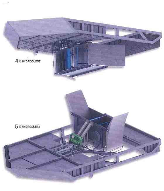

Au passage, PETITE REMARQUE TECHNIQUE : comme pour les éoliennes à axe vertical, on observe ici les 2 solutions Darius et Savonius...

On peut estimer la section des hélices sur les photos à 1m², voire 1,5 m², la vitesse de l'eau à 1m/s (au delà le débit arrache les berges) => Soit 1 à 1,5 m3/s .
Pour produire ces 30 à 50 kW (30000 et 50000 W), il faudrait une pression de 20000 à 50000 Pa.
comme 1 Pa = 10(^-5)bar et qu'un bar correspond à la pression d'une colonne d'eau haute de 10m (qui l'ignore encore ??), ces 20 à 50 kPa correspondent 0.2 et 0.5 bars soit à la pression d'une colonne d'eau haute de 2 à 5 m.
Lorsque je parle des trains de vagues, ce sont des vagues de 2 à 5 m (de 1 à 1.5 m² de section et allant à 1m/s) qui disparaissent avec ces engins.
Et si la rivière ne se creuse pas en aval des barges qui récupèreront cette puissance, c'est qu'en amont des barges la rivière devra monter de 2 à 5m (les infrastructures en amont risquent l'inondation).

(suite ) : en gros les hydraulienes fluviales qui vont être installées sur le Rhône se présentent sous la forme de barge flottante d'une masse de 15 tonnes environ avec un encombrement en surface de 6 m en largeur par 8 mètre de long environ.
Les deux turbines sont à axe vertical sous la barge.
Il y a deux modèles de puissance différentes (40 et 80 KW pour des vitesse de courant comprise entre 1,5 et 2 m/s - optimum 3,1 m/s) fonction de la hauteur d'eau sous la barge ( moins de 2 mètres ou plus de 4 mètres).
Le rendement de ces types d'hydraulienne sont suffisant pour assurer un prix eu MW concurrentiel par rapport à celui du nucléaire qu'ils disent.
Il y a une de ses machine en test sur le Loire à Orléans depuis 18 mois.
Avec pour ce type d'engin seulement deux mètre de tirant d'eau nécessaire j'en verrai bien de partout sur le rivière à pente type haute Durance et j'en passe...
y' a du potentiel !
y' a du potentiel !

c'est fixé sur pieu ou sur une structure arimée au bord.
7 brevets.
EDF et l'ADEME sont dans l'affaire.
Un des problème qu'il disent avoir résolu c'est les embâcles sur et sous la machine.
Qui sera la première et malheureuse victime à aller se coincer et se noyer sous cet engin ?
Car l'eau étant canalisé sous le nez ( en revers) de la barge ça peut se comporter comme un siphon qui se termine sur deux colonnes "contrarotatives" à axe vertical)
Et donc croc croc croc.
J'espère que l'inventeur à donné de sa personne pour faire un essai histoire de voir !
ps : image avec l'engin en position "on" et "off"
7 brevets.

Les 4 hydroliennes depuis le pont Pointcarré (qui produisent rien du tout depuis un certains temps)
