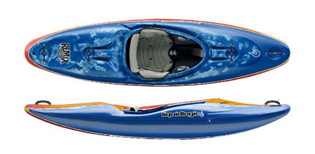

Pour illustrer la pertinence de ces calculs
- le Granate orange fait 260x65cm et est donné pour 300 litres (c'est gros hein ?),
- le Remix 59 bleu fait 256,5x63,5 cm et est donné pour 223 litres (c'est petit hein ?).
Les photos sont (à peu près) à l'échelle. Cherchez l'erreur.

Faut se méfier des volumes donnés par les constructeurspascal a écrit :Pour illustrer la pertinence de ces calculs:

Le Granate d'apres les specs de Lettmann fait 65 cm de large, le Remix 59, 64 cm.
En regardant de pres le Nomad 8.1 et le Remix 59, mes deux bateaux actuels, difficile de dire celui qui a le plus de volume, pourtant le nomad 8.1 est a 257 l selon Dagger et le Remix 59 223 l selon Liquidlogic, l'arriere du Nomad est plus gonfle, l'avant plus large et plus aplatie.
L'avant du Remix est plus fusele et un peu plus etroit, mais moins aplatie, l'arriere plus plat et plus long.
Le Remix fait quasiment plus volumineux a l'oeil.
Faudrait que je fasse le test de l'arrosoir de 10 l, pour les departager.
En tous cas pour mes 63 kg pas de probleme pour les deux, je dirais meme que pour mes petites rivieres du Puy de Dome, je me sentais bien dans le Diesel 65, un peu moins volumineux; j'attends de voir le Mamba 7.6, l'a l'air pas mal...

Corrigé les erreurs de largeur du Granate et volume Remix dans mon message. Les cotes du Remix sont les cotes US converties en métrique. Ca ne change rien de toute façon, on ne peut pas se fier aux volumes donnés par les constructeurs. Et c'est la seule valeur qu'on ne peut pas vérifier facilement. Autrement dit ce calcul poids pagayeur/volume du bateau c'est de la branlette.

Pascal,
Félix, je ne vois pas pourquoi des méthodes différentes donneraient des résultats très différents, de toute façon on n'est pas à 10 l près.
La seule solution serait de mesurer, la prochaine fois que mon Nomad casse et que je le démonte je vais m'y atteler ...
Sur quoi te bases tu pour écrire cela ? L'impression donnée par la comparaison de deux photos est totalement bidon : l'oeil est très imprécis et facilement induit en erreur.on ne peut pas se fier aux volumes donnés par les constructeurs

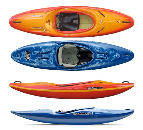

Cette fois c'est à l'échelle. Je te laisse chercher les 77 litres (ou +34% de volume) de différence...

Plutot convaincant mais alors c'est le granate qui fait 223 l(ou un peu plus), ou bien c'est le Remix 59 qui fait 300l(ou un peu moins)?
A moins qu'en realite on se situe entre les deux?

Sors de chez toi et regarde la Lune qui se lève, elle ne te parait pas énorme par rapport à sa taille au milieu de son arc ? L'oeil n'est pas fiable, tant qu'on ne mesure pas, on ne sais pas ...Cette fois c'est à l'échelle. Je te laisse chercher les 77 litres (ou +34% de volume) de différence...
Moi aussi, j'ai du mal à croire à l'oeil que les Jefe Chico et Nomad 8.1 fassent tout les deux 257 l ...
