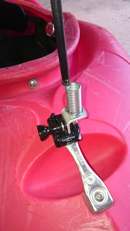

J'ai commencé à pondre mon petit système hier et je vais tester ça dès que je peux. En cas de bain, chocs,... c'est un ressort qui travaille en flexion qui permettra d'amortir ça ! Y aura une cordelette de sécu qui passe dans le tube (armature fibre verre de cerf volant de 8 mm) avec mousqueton sur la bosse arrière.
Après c'est juste un proto, ça sera peut être naze !!! ;)
Je me pose juste une question sur la longueur de tube à mettre. Vous avez une idée de ce qu'il faut mettre ?

Sans paraitre pessimiste sur ton système, je ne suis pas sur que le pad reste collé longtemps vu le peu de surface sur laquel il est collé et le bras de levier que ça va donner
L'idée du ressort n'est pas bête mais je pense que ça va donné du "ressort" dans la vidéo vu ce qu'on obtient avec des modèles rigides
Pour la longueur de la perche, je dirais entre 50cm et 100cm

dandan a écrit :Sans paraitre pessimiste sur ton système, je ne suis pas sur que le pad reste collé longtemps vu le peu de surface sur laquel il est collé et le bras de levier que ça va donner
Le pad gopro est pas collé mais vissé sur la bosse ! ;) Mon système est complètement fini mais mon ressort est trop souple et j'ai encore des recherches à faire pour le rigidifier ou trouver un autre sytème !!! :cry: La gopro est réglable en hauteur sinon ;)

Julien_l1
Messages : 123
Inscription : jeu. août 22, 2013 09:59
ville : DIJON
Re: Fixations de caméras embarquées
Message par Julien_l1 »
Wow!
Le pad plastique vissé sur la bosse... je doute de l'efficacité! Avec juste la gopro pourquoi pas, mais avec une canne si ce n'est pas le plastique qui lâche ça sera la vis, voir la bosse car l'ensemble va travailler en flexion. Il existe des pads en alu au pire?
Le 2eme point c'est ce ressort... à moins d'un ressort bien rigide, mais qui n'aura aucune utilité au final, tu vas créer des mouvements parasites pour tes prises de vue, déjà qu'avec une barre rigide en rivière ça bouge dans tous les sens.
La gopro avec son boitier pèse environ 200gr, au bout d'une canne d'1m, avec les mouvements du bateau + chocs éventuels, tu créées donc un moment important au niveau du ressort, à supposer que la vis sur la bosse tienne le coup, et que la bosse elle même tienne le coup aussi.
Dernier point, tout comme je l'avais précisé dans un post précédent, perso j'éviterais à tout prix d'avoir une canne capable de se plier et d'atteindre la tête du bonhomme. La rivière est déjà assez dangereuse pour ne pas en rajouter, ton dernier système qui se libère en cas de choc est déjà plus sécuritaire à mon sens.
Ceci dit, je trouve admirable d'aller au bout de ses idées, tient nous au courant de la suite ;)

salut,
Les poignées de kayak sont faites pour tenir bien plus que ca ...

medgun a écrit :salut,
En torsion/flexion? Je demande à voir. Je ne ferais pas autant confiance à du plastique, car ce sont bien les vis des bosses qui risquent de s'arracher.

Bon après pas mal d'essais c'est vraiment pas le top avec mon ressort ! Faut que je trouve autre chose en pensant aussi à la sécu ! :(
