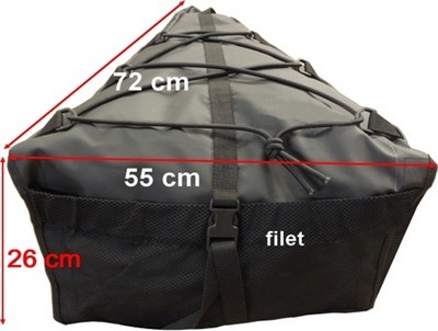

Nidrey sur le site tu mets cette photo avec les dimensions pour la cage à gonfle mais ça a l'air plus petit quand on essaye de fabriquer la forme.
Des astuces ?

Re: Infos fixations gonfles OC
Bonsoir,
Désolé, mais je suis débordé en ce moment. De plus, la fixation de ces sacs de flottaison s'améliore presque à chaque nouveau montage.
Ceux qui vont à l'OCF pourront en voir deux montés dans un Prospector Venture 152.
Il a suffit de 6 rivets et œillets et un petit bout de ficelle pour le fixer. Pour la démo, j'ai mis deux gonfles dedans, en attendant le tuto de Mougs25... :lol: :lol: :lol:
