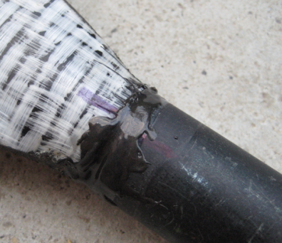

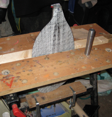

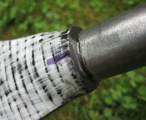

j'ai réparé la mienne il y a pas très longtemps en collant un tube acier diamètre 25mm avec de la colle epoxy metal.
Voici quelques photos :
Il faut bien caler la pale pour après taper dessus pour bien mettre le tube au max ( environ 4cm )
bien penser à mettre un repère pour l'angle ( je me suis baser sur une werner à 45° )
il n'y a plus qu'a mettre du scotch americain
Poids après réparation : 1,450 kg ( oui je sais c'est lourd, déjà que...)
