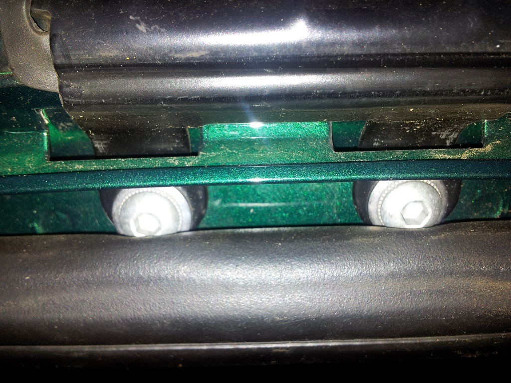

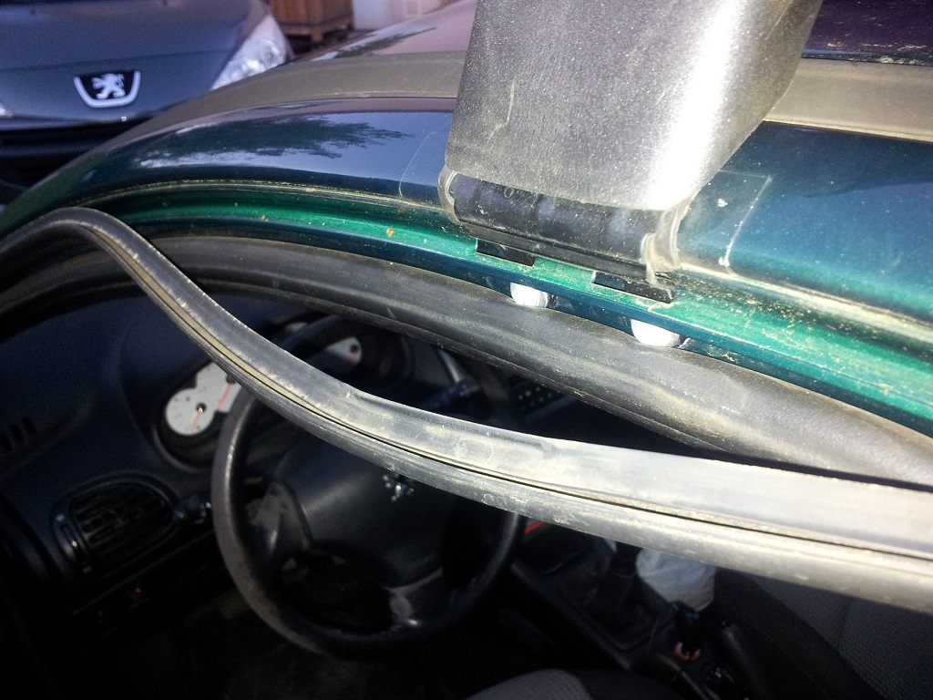

j'ai une 206, et j'ai acheter mes barre de toit chez Edouard L. c'est des barres qui ce visse sur les côté, pour savoir si pour toi sa marche soulève le joint des portière et regarde si tu a deux pastille noire, en dessous c'est le filetage. De plus regarde sit u a en face dans le raille du joint des ouverture rectangulaire.
j'ai tout sa oui mais ces barres ne risque pas de plier un peu la portière ? parce que je comprend pas vraiment comment ça marche et vu les photo que j'ai vu j'ai l'impression que sa fait pas bon ménage avec les portières
faut les réglé juste comme il faut car trop ,serrez et les portière arrière ne ferme plus et pas assez et sa ne tien pas. mais ne t'inquiète pas sa ne déforme pas les portière, moi sa fait un ans que je les acheter et je les mes régulièrement il y a juste eu les pied des barre avant qui ont plier (plastique) car j'avais trop serrez les visses --' mais par chance la garantit était là et le vendeur ne devais pas avoir beaucoup d'expérience en après vente

Avec ce système ya aucun risque avec les portières ne t'inquiète pas ça passe parfaitement sous la portière. les barres sont en appui sur une petite partie des montants en plus avec les barres (des peugeot) j'avais un petit film plastique transparent assez épais (on le vois sur les photos) à coller et un caoutchouc a mettre entre le film plastique et le barre. pas de risque pour la peinture de ta caisse.

Aucun risque pour la portière, il y a un espace suffisant. Par contre, à la longue on finit par déchirer le joint (au bout de plusieurs années quand même), mais ça n'a pas d'impact sur l'étanchéité (j'avais juste la petite lèvre supérieure déchirée, pas la partie boudin).
