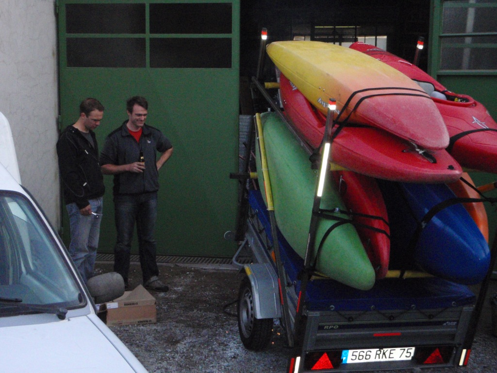

Voici un exemple de remorque modifiée. Elle est faite avec des tubes carrés soudés.
Ici elle est en réparation car la flèche n'a pas supporté les sollicitation sur les dos d'anes. En effet le poids des kayaks est bien plus haut que le chargement théorique de la remorque, le timon n'est donc pas assez grand ni assez solide. Si le porte kayak est à plusieurs étages, il faut renforcer ce point.

J'ai retrouvé une autre image, j'insiste sur le fait que la remorque en question était trop chargée

Merci c'est cool ça me donne une idée sur ce que je dois réaliser je vais faire quelques chose d'amovible.
Je mettrais des photos de ma réalisation voir un tuto si ça peu intéresser quelqu'un !
Par contre il est vrai que cette remorque est trop chargé
à toi peut être on se verra sur les rivières.

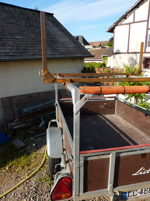

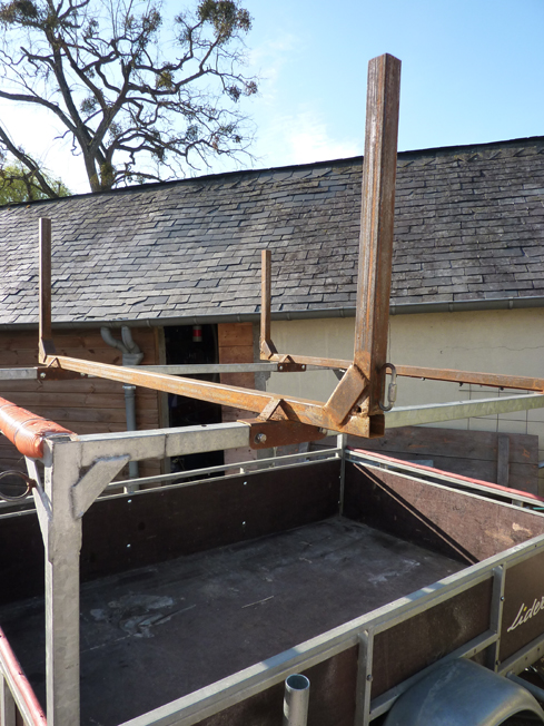

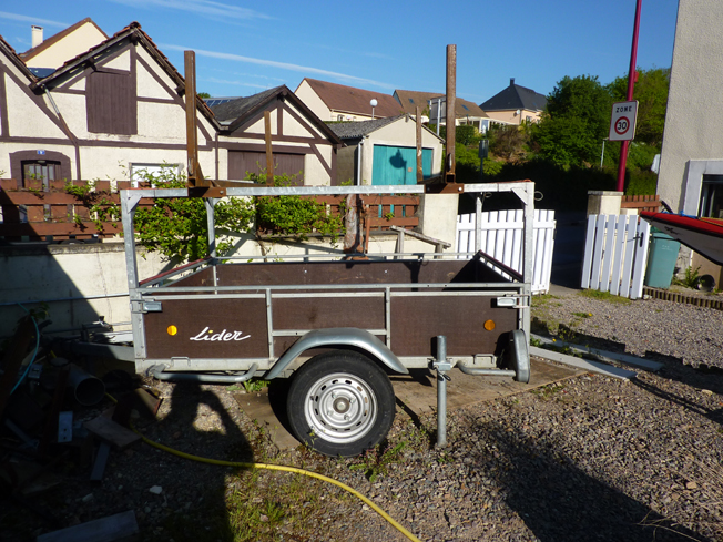

Ma remorque est rehaussée d'une structure en tube carré de 40mm X 40mm. (20mmX20mm cela me semble juste
Le premier châssis (inférieur) est manchonné dans les montants de la remorque (entièrement démontable).
Les 2 portant supérieurs sont vissés sur les barres longitudinales et peuvent coulisser et s'adapter à la longueur des bateaux (slalom, creek ou rodéo).
Voici quelques photos. Il y en a pour une journée de boulot environ plus ensuite le galva à chaud (pas encore fait sur les portants).
J'y mets environ 9 creek. En points à modifier je pense qu'il faudrait rehausser le châssis inférieur de 2 ou 3 cm (plus de facilité pour le chargement de bateaux sur la tranche). Je vais également raccourcir en hauteur les portants d'environ 5 cm.

Waou c'est du costaud sympa pour les renseignements ça va fortement m'inspirer c'est sure maintenant à moi de réaliser mon support je mettrais les photos genre tuto au cas ça pourrais servir à d'autre ....
