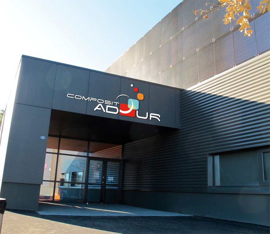

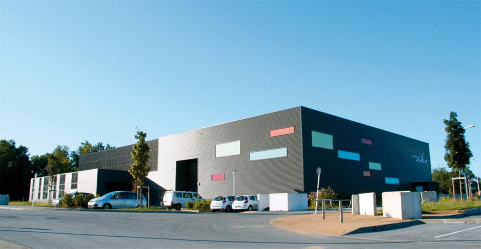

Bonjour à tous.
Nous vous annonçons que la production de Paddler Equipment se fera désormais à Bayonne sous le controle de la plate forme Composite Adour. En effet grace à celle-ci, nous allons enfin internaliser notre production. L'ensemble de nos bateaux sera fait en PRE PREG avec différentes versions débutant aux alentours de 1500 € . Pour les hauts et tres hauts de gamme les K1 seront à environ 6 kg et les C2 11 kg. Les peintures resteront comme avant mais il faut savoir qu'elles sont consommable et peuvent être refaites tous les 6 mois ( comme l'entretien d'une voiture ). Vous pourrez ainsi venir nous voir a partir de janvier . La production commencera mi janvier. Le site internet est en cours de construction. Vous pourrez découvrir l'ensemble de nos produits courant janvier .
N'hésitez pas à nous contacter au 06 72 56 20 77 ou par mail.
Nous vous souhaitons de bonnes fêtes de fin d'année
