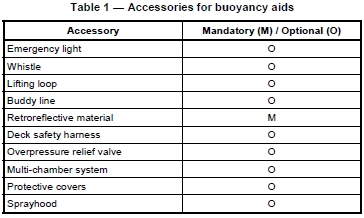

Je souhaiterais ajouté un commentaire sur la norme gilet.
En résumé:
La norme ISO12402 remplace l'ensemble des EN393, EN395... elle y intègre donc l'ensemble des contraintes des normes européennes concernant les matériaux, la flottaison, les accessoires... auxquelles on ajoute l'obligation d'une surface minimum de bandes réfléchissantes (100 cm²) plus d'autre petits détails.
La partie 5 de la norme (12402-5) porte spécifiquement sur les gilets que nous utilisons en kayak, les "aides à la flottaison" d'une flottaison de 50N.
Mon commentaire porte, en fait, sur l'arrêté du 4 mai 1995 de la ffck qui préconise l'utilisation d'un gilet de 70N pour un pagayeur de plus de 60 kg alors que la norme préconise 50N. Cela était déjà le cas pour EN393 mais je me demandais si les constructeurs fabriquaient des gilets spécifiques pour la France avec des flottabilités supérieures afin d'être conforme à l'arrêté. J'ai regardé un peu sur les courses les gilets que proposent les constructeurs, il y a indiqué ISO12402-5 et 50N mais aucune garantie (écrite sur le produit) de passer les 70N.
Sachant que la qualité de la mousse change en fonction de la saison de production, dois-je venir avec mon bac d'eau, mes poids et tester le gilet avant de l'acheter?
Comment faites-vous pour vous assurez que votre gilet passera le test aux France?
Merci de vos commentaires.

Re: Normes Gilets, Iso remplace EN
Oui: There shall be affixed to the surface of the buoyancy aid at least 100 cm2 area of material which isJoker-eph a écrit :C'est une obligation commune à tous les gilets 12402 ? Y compris la partie 5 ?
retroreflective of light and conforms to the specification in IMO Resolution A.658(16), Annex 2.
En effet, ce gilet est clairement conforme aux spécification FFCK. Mais je me demandais si les modèles comme celui-ci, avec une flotaison attegnant 70N pour les plus grandes tailles, étaient également vendu en dehors de la France ou s'il était uniquement développé et fabriqué pour la France.Joker-eph a écrit :Si la norme est "EN 393 50N", l'étiquette indique une flottabilité minimale supérieure selon les tailles.
Ma question était plutôt dans le cas où j'achète un gilet neuf qui est certifié suivant la norme en 50N et qu'il n'y a rien d'autre indiqué concernant la flottaison. J'ai regardé certain gilet sur le marché notamment des Sandyline et il n'était fait référence qu'aux 50N.Joker-eph a écrit :En dehors la compète, la question se pose pour les structures qui sont tenus de respecter l'arrêté, il y a des sujets connexes :
