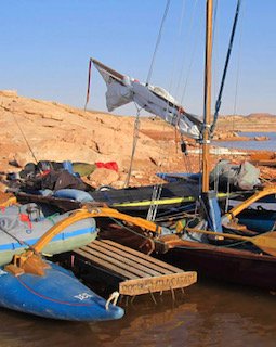

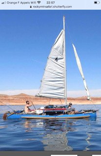

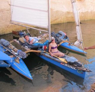

je joins des photos de ce que nous projetons de fabriquer pour que ce soit plus parlant.
Pour le Miramichi, ça y est, c'est négocier avec l'entreprise Canoë Diffusion, qui accepte de devenir partenaire de notre projet et nous propose sur superbe offre pour un Miramichi 20". Trop cool !
Pour les flotteurs, ceux que tu nous proposes ne correspondent pas à ce que nous voulons faire. Nous projetons d'installer une voile autour des 8m², donc ces flotteurs là seront beaucoup trop petits.
Pour ce qui est des kayaks en fibre, effectivement, c'est plus cher.... encore en recherche !
