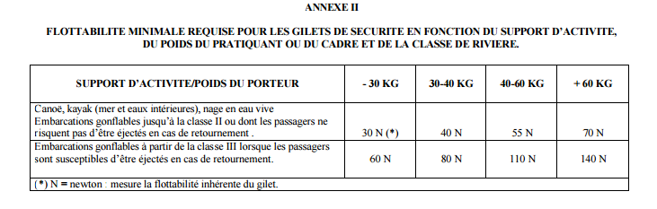

Pour les gilets l’arrêté parle de la norme EN 12402-5 pour la NEV et le Kayak et 12402-4 pour le raft et cano-raft, avant il y avait le tableau en PJ.
Pour le casque avant il y avait cette phrase: En rivière de classe IV et plus, le casque recouvre
l'ensemble de la boîte crânienne ; maintenant on parle du port d'un casque norme EN1385 à partir de la classe3.

En gros, encore plus de blabla justifié à des fins d'homologation du matériel et pour des raisons sécuritaires en pleine harmonie législative avec ce bel état Européen dont le citoyen France est membre...
Ils font chier, c'est tout...ça ne changera rien pour moi. :twisted:
ps1: les gilets, en ce qui concerne les gabarits adultes, ça a toujours été 70N pour le CK non? Ou alors étais-je en avance sur mon temps?

Pas besoin de t’excuser, tu es dans le vrai, ce texte nous dis qu'avant il fallait tant de Newton pour flotter en eau vive, maintenant il en faut moins...ça doit être lié au fait que nos cours d'eau sont plus pollués et que la merde ça porte plus... :? Même chose pour les casques, avant ils devaient recouvrir l'ensemble de la boite crânienne pour éviter de se noyer après un choc sur la tempe mais plus aujourd'hui!, mais bon tout ça n'a pas d'importance puisque cela ne concerne que les pros et leurs clients, les autres font partie d'une caste supérieure... ;)

pour les cubs/loueurs/collectivités, on est bien toujours sur la norme des 70N ??

ok donc norme : ISO 12402-5 ou NF EN 393
donc 50N pour les plus de 70Kg ? ce n'est plus 70N ? on est bien d'accord ?

c'est ce que j'avais compris

Pour les normes de gilets, la norme EN 395 ou ISO 12402-4 ne concerne que les enfants inf à 25kg et le gonflable à partir de classe III. Donc on peut faire du raft en classe II avec des gilets de kayak........ non ?
