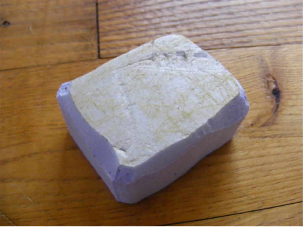

Pour fabriquer un flotteur il faut déjà couper un bout de polystyrène exfolier et deux bout de chambres à air de vélo (VTT de préférence ).

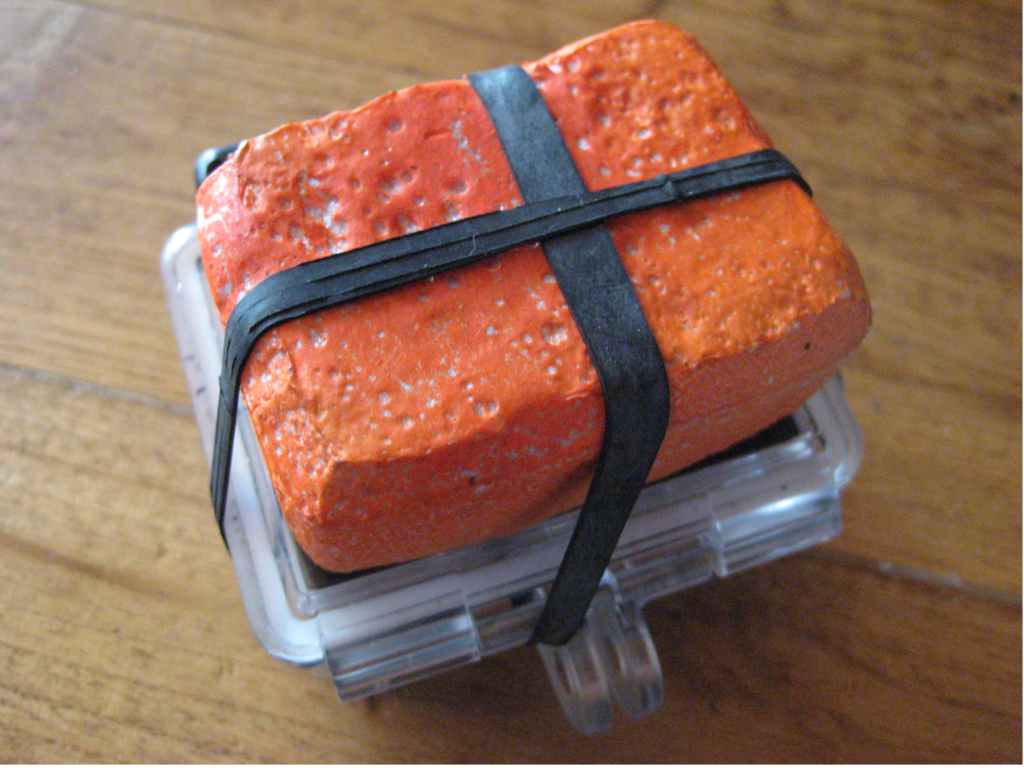

Il faut ensuite peindre le polystyrène en fluo (pour le voir si on perd la caméra dans l'eau ), et le mettre derrière la caméra.

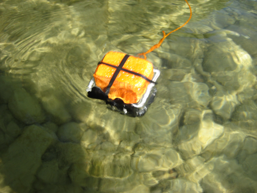

Et voilà c'est déjà fini ! ( ça évite de gaspiller des sous inutilement dans du matériel GoPro, pour le même enploi). :D
