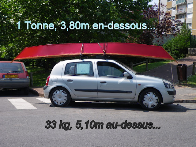

Si ton canoë est plus que complètement pourri (plat-bord inclus, qui sont L'élément essentiel de structure sur un vieux canoë) je ne garantis aucune solution... mais me demande si ça vaut le coup de tenter de le réparer.
Sinon, beaucoup de ceistes les transportent normalement sur une galerie standard (ie un écart entre barres autour de 80cm), et je vois l'inquiètude, mais pas le problème
Au delà d'1 m de dépassement arrière ne pas oublier le dispositif réfléchissant (agréé) obligatoire...(pas encore mis pour la photo). Le dépassement sur l'avant est strictement interdit.
RiBore
PS: Je n'ai que la photo de mon actuelle périssoire sous la main comme exemple, mais si tu en veux d'autres, avec des canoës plus classiques, tu peux faire une recherche rapide dans le forum anglophone Song of the Paddle.
RiBore

Re: Comment rallonger galerie de voiture pour canoë bois
Celle ci?Ce qui manque maintenant, c'est la photo du Kouyou sur la Twingo du Bab, mais je ne la trouve pas.
Yes !
Je l'adore cette photo, comme quoi il n'y a pas besoin de quitter la France pour voir des chargements un peu tangents sur les véhicules
Pardon Bab
Quel faux-cul je fais...
Merci à vous et joyeux noël
Rassurantes vos photos. Ma voiture fait au moins le double de cette twingo.
Je vais certainement partir sur une échelle alu pour assurer le 1er portage, bateau fragile. Après, on verra bien...
Todo va bene ! Ca a voyagé sans encombre.
Merci à vous
Bonne nouvelle !
On avait demandé des photos, pas un timbre
On croit deviner une deuxième embarcation au dessus ; je vois que tu est respectueux de l'espace disque d'EVO, mais point trop n'en faut.
En plus, il n'a pas l'air en mauvais état ce canoë...c'est celui qu'on voit sur ton site ?
