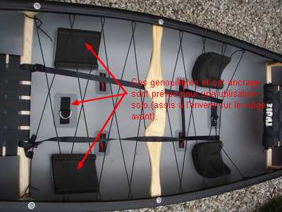

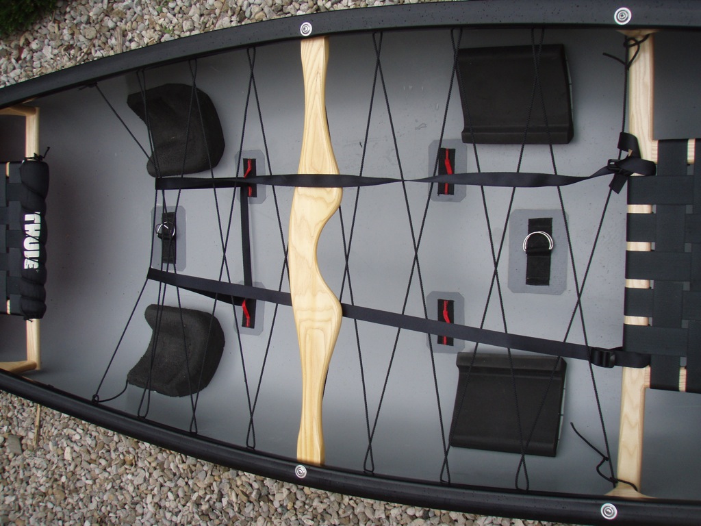

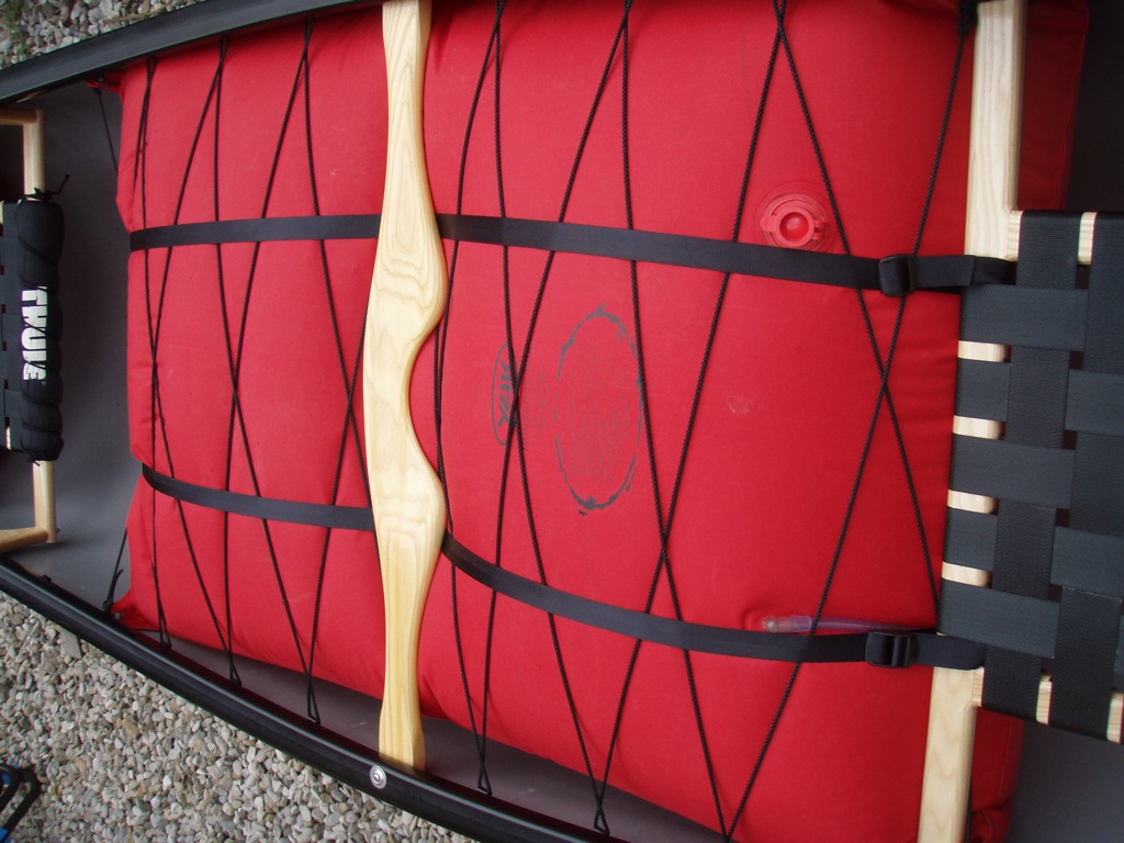

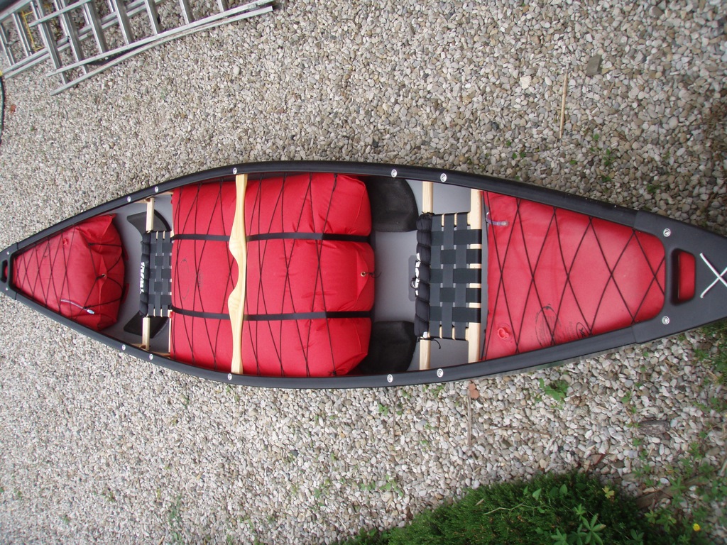

voilà quelques petites photos de la bête, bien pourvue de ses gonfles :
- la cage avant est agrandie d'un œilleton, espacé de 13,5... On se demande pourquoi...
On peut utiliser ceux de la poignée et fixer directement le cordage sur les deux vis. Finalement les ancrages sont bien placés.
- Les 4 ancrages de la central sont utiles pour pouvoir déplacer la gonfle en cas d'utilisation en solo (si non deux suffisent) : en fait j'ai fixé mes sangles sur deux ancrages à l'arrière et sur le banc à l'avant ; 9 œilletons de chaque coté dont un qui n'est pas utilisé et qui sert au déplacement de la gonfle ; 2 cordelettes pour pouvoir faire la transformation rapidement.
La place arrière est réduite au minimum avec air-bag déjà gonflé...
- les protections de barre de toit apportent un confort +++ aux sièges.
Le collage des ancrages se fait TIP TOP avec la colle refilée par Need. Mais dis, à quoi ça sert le sèche cheveux ?
Pour les cales de genoux, j'ai trouvé une néoprène sans solvant qui semble "pas mal", je ne sais pas si vous avez d'autres produits qui vont bien pour la mousse américaine par ce que le double face nous a valu de piler sur une voie express avec le Tonton pour récupérer une fugueuse...
Voilà, ce serait pas mal que Need nous mette des photos des "pare-chocs" ... et pas ceux de Pamela en Personne !
détail de la fixation de la centrale
points d'ancrages de la centrale
ensemble du matos
ensemble du matos

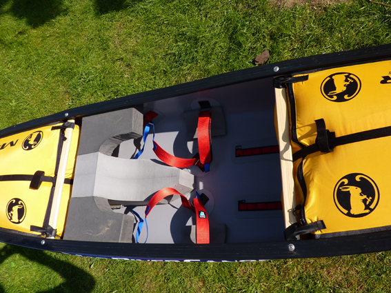

Tout d'abord une petite précision pour ceux qui ne comprendraient pas ton montage : les genouillères et l'ancrage qu'on voit sous le filet de la cage à gonfle centrale servent en cas d'usage en solo, le cul en appui sur l'arrière du siège avant ; je me suis permis, oh maître, de retourner ta photo pour la mettre dans le même sens que celle du bas ; puisses-tu me pardonner cet affront !

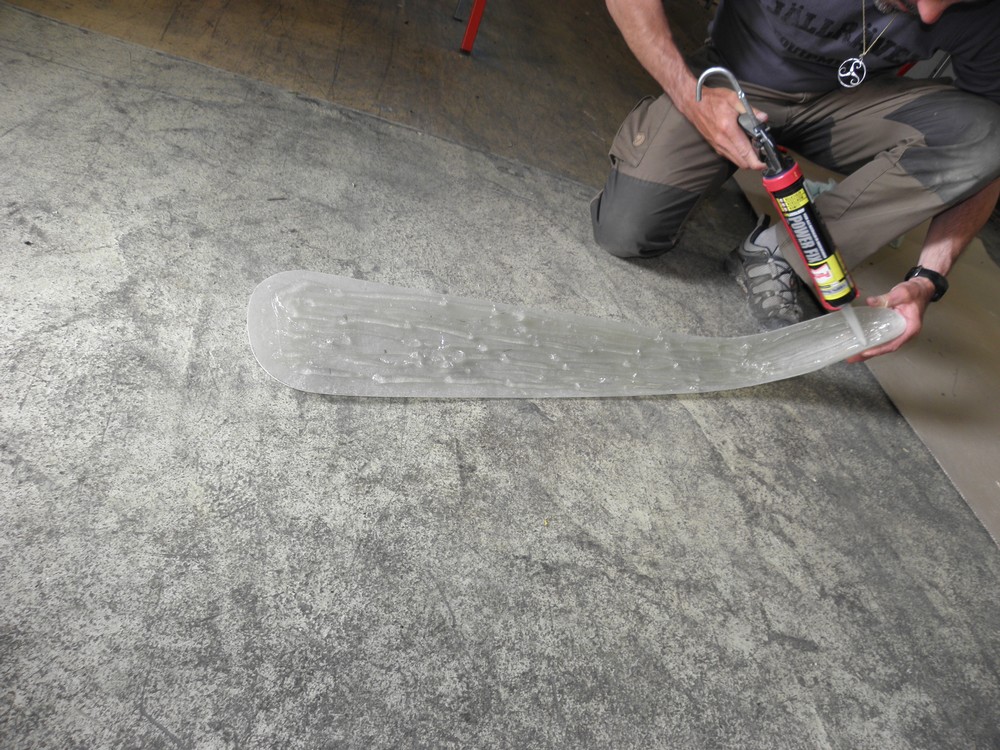

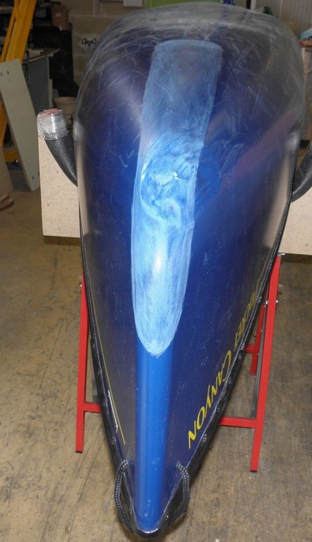

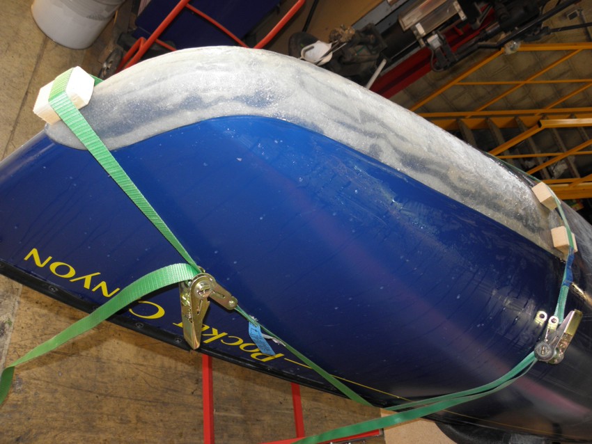

Puisque Bab le demande, voici une explication sur les renforts de pointe fabriqués par Canad.be. Réalisés en fibre de verre, ils sont particulièrement résistants (ce sont les mêmes qui sont installés sur les canoës utilisés par Canad). Ils sont collés avec une couche suffisante de joint pour absorber le choc, et éviter ainsi de le transmettre à la coque. On peut utiliser soit du silicone neutre (pas celui qui sent le vinaigre), soit le mastic polymère transparent P350 de chez Pattex (disponible en fournitures professionnelles ou :lol: ). Ce produit existe déjà dans la gamme grand public en Belgique, comme quoi... ;) . Ils existent pour Vertige, Vertige X, Canyon, Pocket Canyon et Présage.
Tout d'abord, il faut poncer le canoë à l'endroit où on va coller :
Ensuite on applique la colle par boudins successifs ; environ sept dans la partie large, cinq dans la partie étroite :
Enfin on applique, on sangle, on insère de la colle tout autour et on lisse (comme un joint de baignoire, après avoir pulvérisé de l'eau très savonneuse).
Les cales en bois sont utiles pour pouvoir passer la buse du pistolet à colle pour faire le joint :
Laissez sécher 24 heures et consommez sans modération !

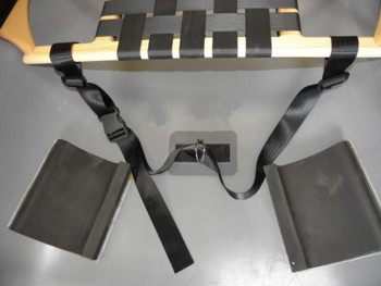

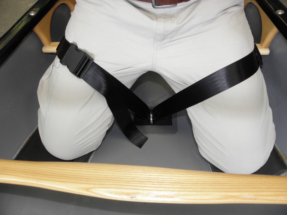

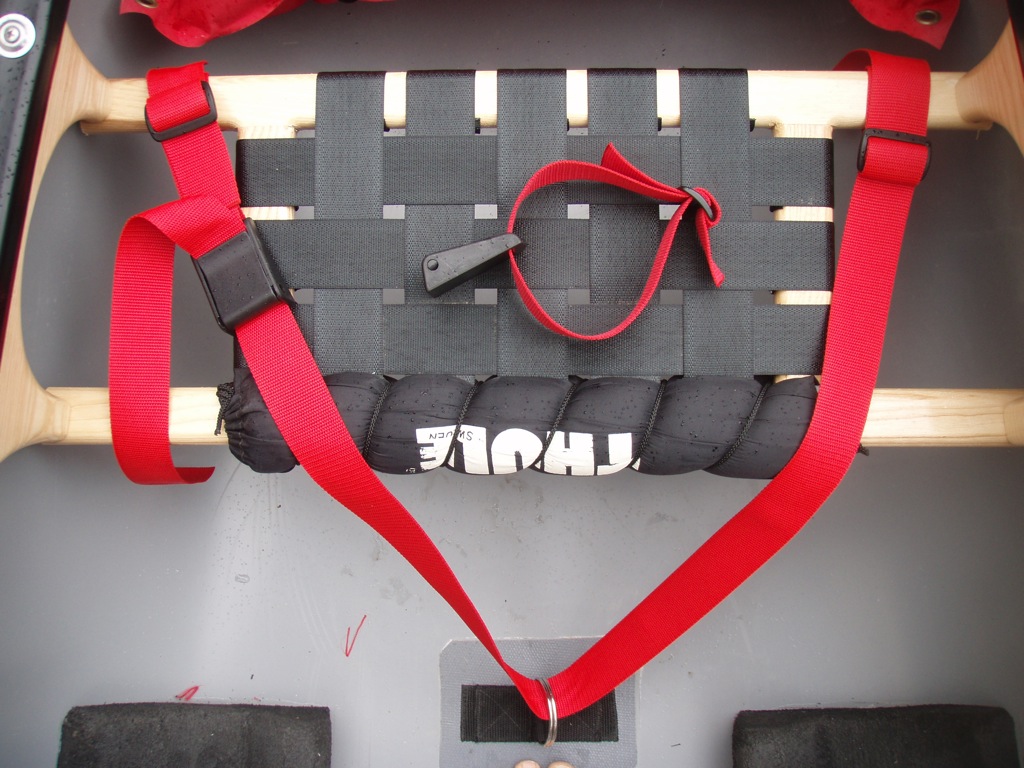

Bon allez, encore un petit mot, désolé de vous souler avec ma barque mais je suis tellement contant et ... Frustré de ne pas naviguer suffisamment avec que ... Bon enfin bref, je vous parle de mes bricolages et c'est un peu ma thérapie... Qui m'aide à patienter !
Alors voilà, pour le sanglage des cuisses, j'ai trouvé un montage blindé, sans coutures et facilement réversible en cas de passage OCB -> OCS.
La photo est assez explicite :
2 m + 50 cm de sangle en 4 cm de large, une boucle de largage rapide, une boucle de réglage et c'est tout
Le tout fourni par KWA, merci Bruno pour les sangles assorties à mes gonfles...
Mais je crois que bientôt Need va rajouter un article à son catalogue déjà bien fourni... :lol: :lol: :lol:
Question maintient c'est le top :
- Réglage facile
- Sanglage cool et confortable en passant SUR le premier barreau de siège, bien pour une navigation paisible ou pour les débutants.
- Sanglage hyper précis en passant SOUS le premier barreau, extra pour...

Moi j'ai collé mes mousses avec la même colle royalex que pour les pads.

OH le bel Outrage...
Mais alors ça ne marche pas avec la colle Vinyl de Need...
Quel est donc ton secret oh Grobin ?

Pour coller les genouillères, nous prenons de la colle néoprène. Enduction sur la genouillère et sur le bateau ; on attend que ce soit complètement sec et on applique fortement ; quelques secondes après, c'est inarrachable (on a fait le test, un de mes gars avait collé une genouillère en L à l'envers :lol: ; il a appliqué, trois secondes après il a du détruire la genouillère).
Concernant les sangles, je l'ai déjà au catalogue, en largeur 5 cm, qualité ceinture de sécurité avec le même montage que toi (je l'ai mis sur le barreau avant du siège). J'essaierai sur le barreau arrière.
Voici les photos ; le mannequin, c'est moi (mais j'ai demandé au photographe de ne pas montrer mon gros ventre :oops: ) :
Et sans le gros :
Re: POCKET CANYON : Kooyuh vs Kooyardant
Quelques précisions pour les collages en OC (et pour le BAB ;) ):
1/ Les ancrages souples :
Ils sont destinés aux canoës en Royalex ou Royalite ; réalisés en vinyl, ils se collent sur l'intérieur du bateau qui est en...vinyl (j'en vois qui ne suivent déjà plus). On emploie donc une colle spéciale pour le vinyl souple (Vinabond ou autre).
Nos amis Canadiens enduisent les deux côtés, attendent que ce soit complètement sec, réchauffent au sèche-cheveux, appliquent et roulent avec une roulette à papier peint.
Nous avons, pour notre part, une colle professionnelle que nous utilisons sans laisser sécher et sans réchauffer. Chacun sa technique, la leur est extrêmement efficace mais les vapeurs au réchauffage sont assez fortes. Je pense que nous obtenons le même résultat.
Pour tout vous dire, le problème du collage des ancrages souples tient souvent aux coutures qui font des surépaisseurs pas faciles à maitriser (bulles d'air à côté).
Comme vous l'aurez compris, la colle spéciale vinyl ne doit être utilisée que pour coller deux pièces en vinyl (donc pas les genouillères ;) ).
Les ancrages rigides :
Ces ancrages sont la solution idéales dans les canoës en polyéthylène. Il faut alors utiliser de la colle 3M 8010 en préparant avec soin des calles et des serre-joints pour les maintenir en pression pendant au moins trois heures (nous les laissons 24 heures). Le résultat est époustouflant, c'est indestructible si ça été bien fait.
De plus ils sont vraiment bon marché.
Les genouillères :
Elles se collent avec un bonne colle néoprène ; enduction de chaque côté, séchage, application et pression pendant quelques secondes.
Bien entendu, pour tous ces collages, le dégraissage des surfaces et une légère abrasion des supports rigides sont indispensables.

Oui, essaie donc sur le barreau arrière, le confort est supérieur et cela te permettra en particulier de ne pas avoir la boucle qui s'incruste dans la cuisse...
Et aussi de moduler le maintient de la sangle selon où elle passe (voir plus haut).
Cela dit je trouve les boucles de largage rapide plus sécurisantes, ce sont les mêmes que celles que l'on trouve sur les gilets. Il va te falloir trouver cela pour ton catalogue, je crois... :lol: :lol: :lol:
En tout cas une sangle de 50 doit être "confort Pullman"...

Attention, parfois ces "boucles deux doigts" se mettent de travers et sont très difficiles à décoincer. Donc pour un largage d'urgence c'est d'autant plus limite que l'on peut ne pas s'en apercevoir au clipsage mais au déclipsage ! Expérience vécue avec la boucle ventrale de mon blouson de moto (...mais là j'avais le temps car ma tête n'était pas sous l'eau).
Le must reste la solution utilisée par Pete et Raph, que j'avais déjà vu il y a quelques années dans des bateaux de freestyle : le mousqueton émerillon utilisé en voile pour le spi.
http://www.decathlon.fr/accastillage-vo ... 94059.html
