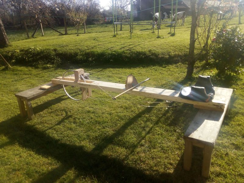

La mienne réalisée, en prenant exemple sur celle de" Cesson", il y a quelques jours avec que du matos de récup
Vieux madrier
Vieille roue de vtt
Vieux élastiques de jupes plastiques déchirées
Vieux siège de kayak Dropzone
Quelques vielles planches et vieux bancs pour poser la machine
Avec un peu de temps à consacrer

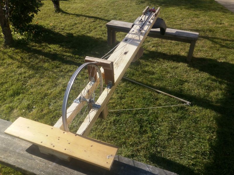

Du coup, si je comprends bien: La corde part d'une extrémité du manche, s'enroule sur la roue avant de revenir sous le siège. Là elle est fixée à l'élastique.
Rien de plus ?
La taille de la roue à une importance selon vous ?
Reste plus qu'à trouver un madrier...
J'ai fait un renvoi des élastiques avec une vielle poulie récupérée dans un parc accrobranche , mon madrier (3 m) était un peu court et j'arrivais en butée lors des premiers essais; ça m'a permis de pouvoir mettre 2 élastiques bout à bout de chaque cotés. Nickel depuis
pour la roue, j'ai pris ce que j'avais, l'avantage, c'est qu'elle tourne bien et que le fond de jante est glissant, ça facilite le glissement de va et vient pour les ficelles.
Tu pourrais m'envoyer une photo en mp de ton système de renvoi stp, je n'arrive pas à agrandir suffisamment la photo pour comprendre...

Ca y est j'ai fini ma "machine": Un madrier, une roue de draisienne, corde, élastiques et 2 petites heures de boulot, selon le modèle "Cesson".
Je réfléchi à un système avec des poids pour avoir une résistance à la traction plus linéaire. Car, avec les élastiques la résistance est maximale en fin de traction ce qui est un peu déroutant. Je commence à penser qu'un système avec une roue de vélo d'appartement serait l'idéal...
