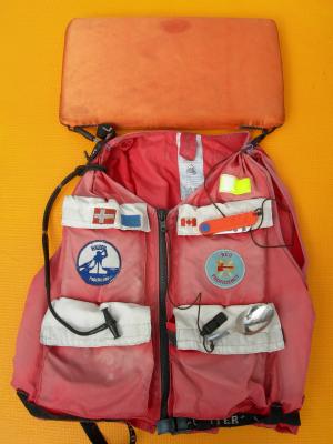

Faute de VFI adapté dans le commerce on peut associer un gilet rivière ou mer à un paddel float non gonflable fixé aux épaules par deux mousquetons plastiques tel que le préconise Didier Plouhinec.
