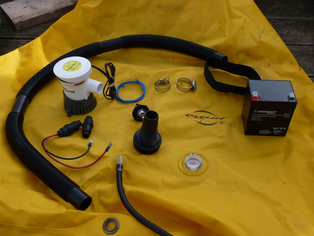

Je me suis donc cet année décidé à monter le kit pompe électrique que propose Nidrey.
Et bien cela change tout! Plus besoin d'éviter les grosses vagues et le trous. Après un esquimautage le L'Edge est vide en à peu près 50 secondes. Fini les passages un peu ardus ou ce bateau génial se transforme en armoire normande.

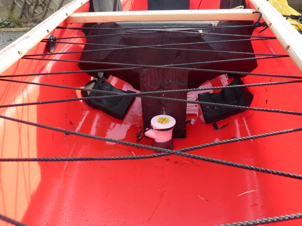

Avant l'installation de la pompe électrique.
Le kit complet: Pompe, batterie, colliers, passe coque,tuyau, sangle, prises, interrupteur étanche.

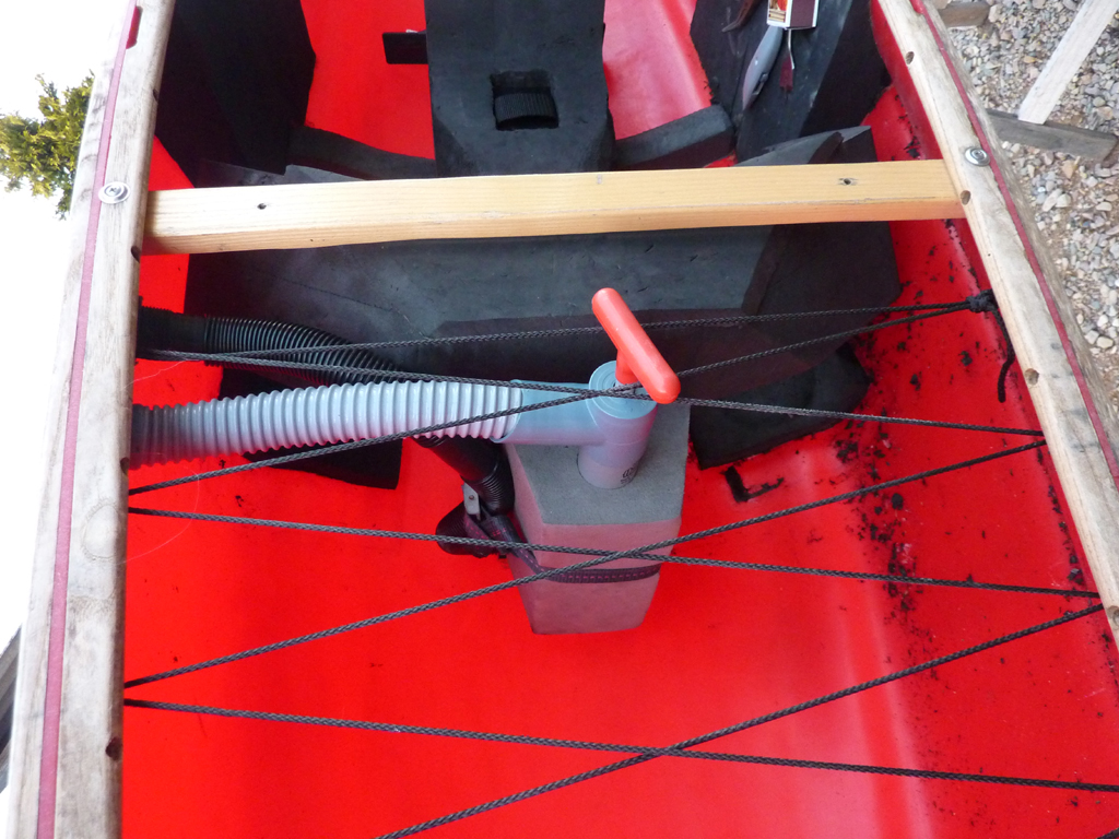

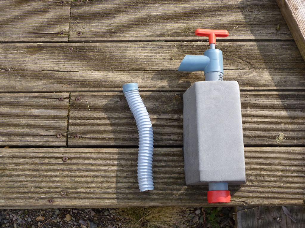

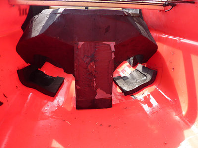

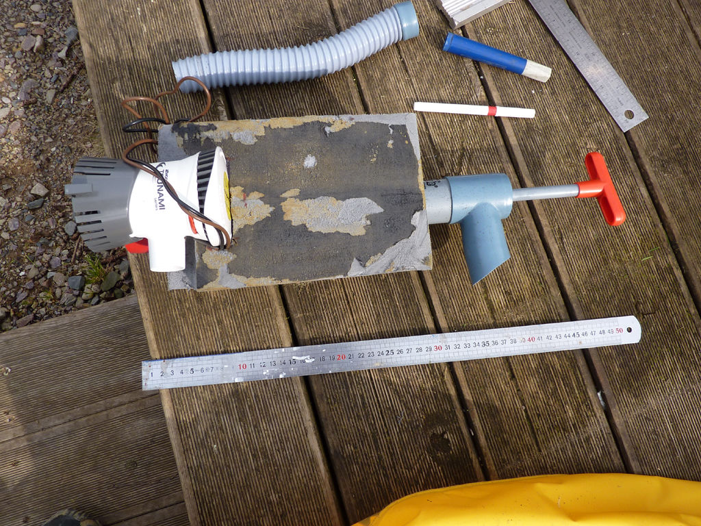

Tout d'abord il a fallu séparer la pompe manuelle du pouf. Je l'ai coupée avec une grande lame parce que Nidrey l'avait sacrément bien collée! J'ai re-poncé les 2 surfaces ensuite pour les rendre planes.
sans la pompe manuelle

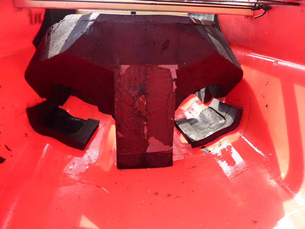

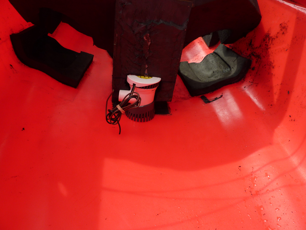

J'ai ensuite présenté la nouvelle pompe pour effectuer un tracé du contour et dégagé de chaque cotés assez d'espace pour que l'eau arrive facilement à la pompe (débit maximum). J'ai fait de même sur le bloc pompe manuelle. La sortie du tuyau d'évacuation est ici à droite du L'Edge.
La crépine de la pompe électrique touche le fond du bateau contrairement à celle de la pompe manuelle.
La pompe électrique rentre à force dans son logement et est prise en sandwich entre le pouf et le bloc de mousse de la pompe manuelle.
Présentation de la pompe électrique pour le tracé.
Incrustation de la pompe dans le bloc de la pompe manuelle.
Implantation de la pompe électrique dans le pouf.

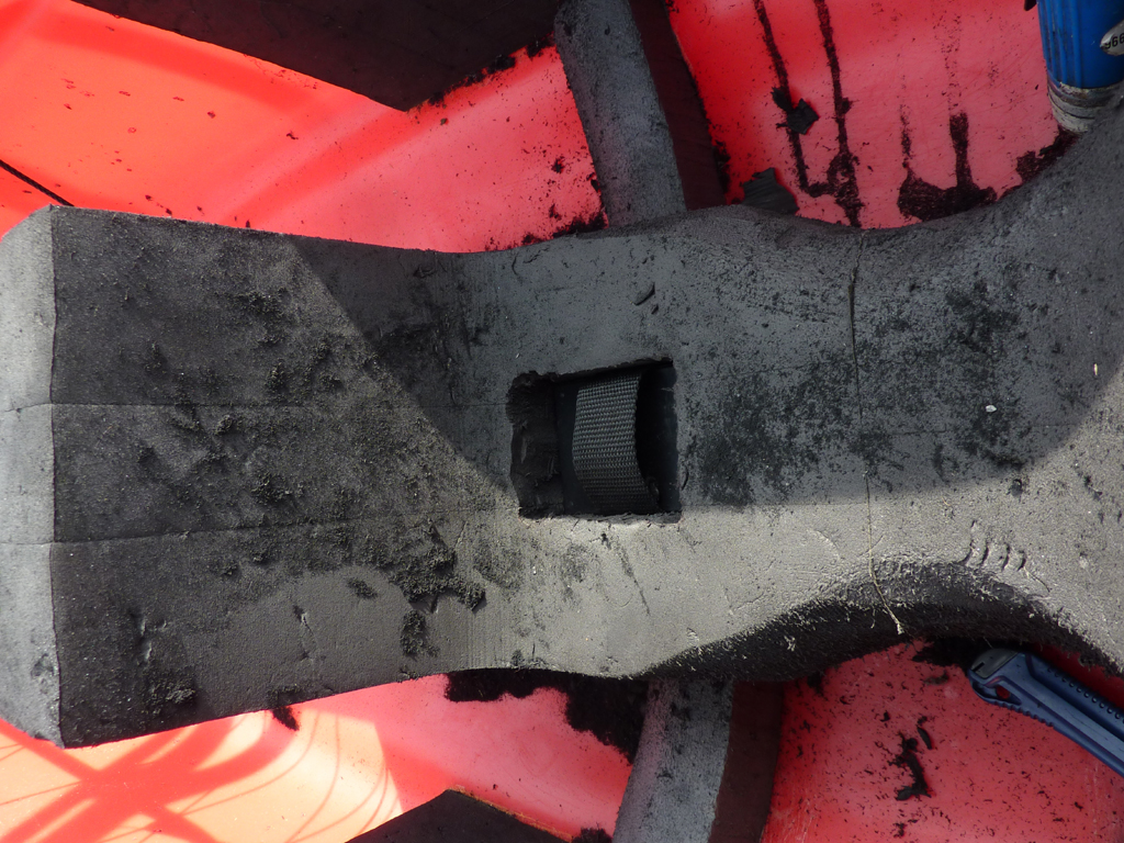

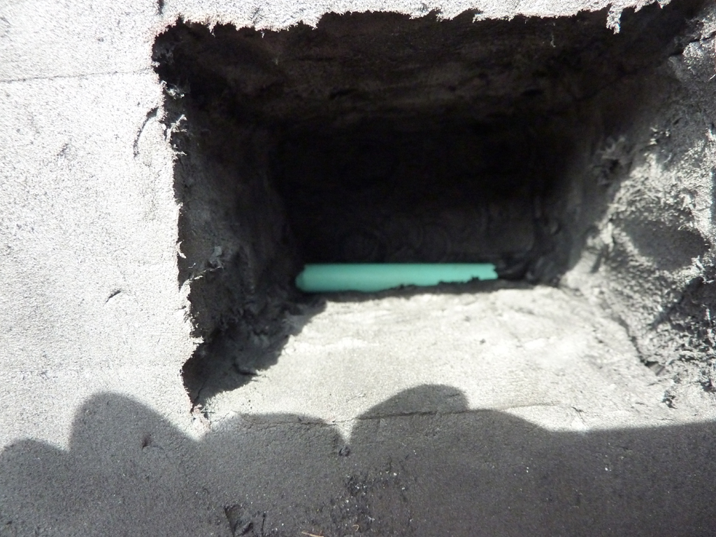

J'ai ensuite percé sous l'assise un logement suffisamment profond pour y loger la batterie et ses connections. La batterie y rentre à force et pour ne pas qu'il y ait de risque de la perdre j'ai fait une boucle avec un sandow (pas sur la photo) qui passe par dessus et sous le pouf dans le tube pvc.
La batterie (étanche) est placée tête en bas. Ainsi toutes les connections sont protégées et il n'y a aucun fil apparent.
Il ne faut pas oublier de mettre l'anneau de sangle fourni autour de la batterie pour pouvoir la retirer aisément.
Percement du logement de la batterie sous l'assise.
la batterie dans son logement

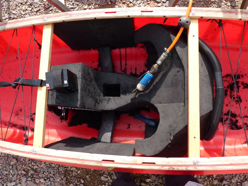

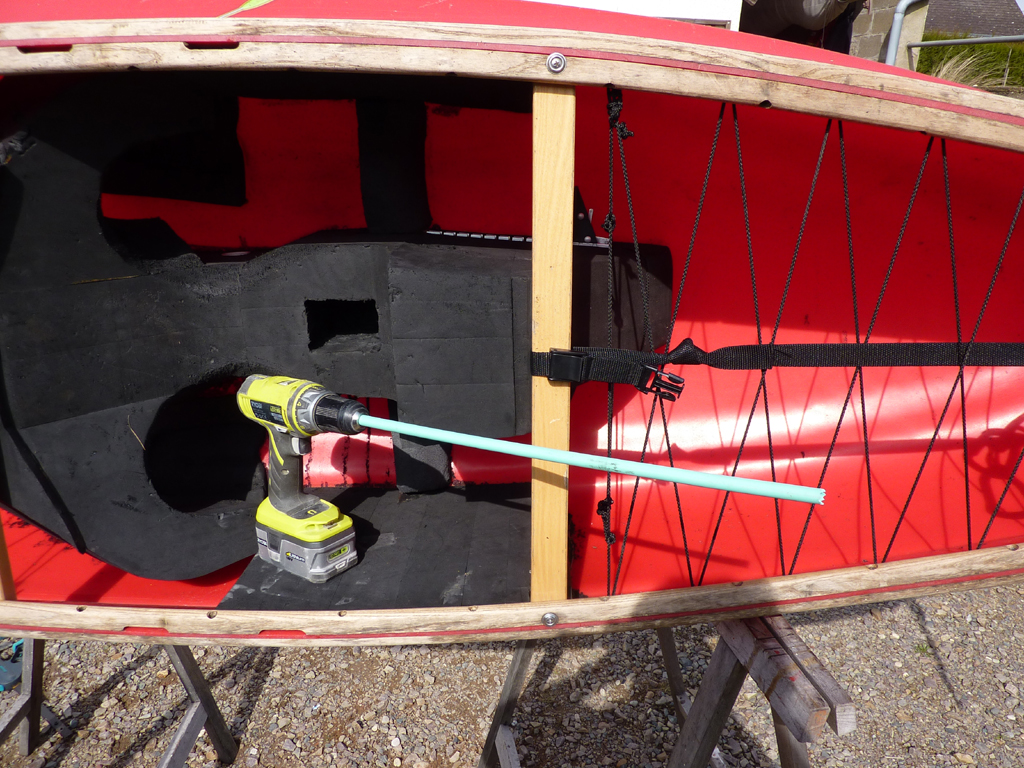

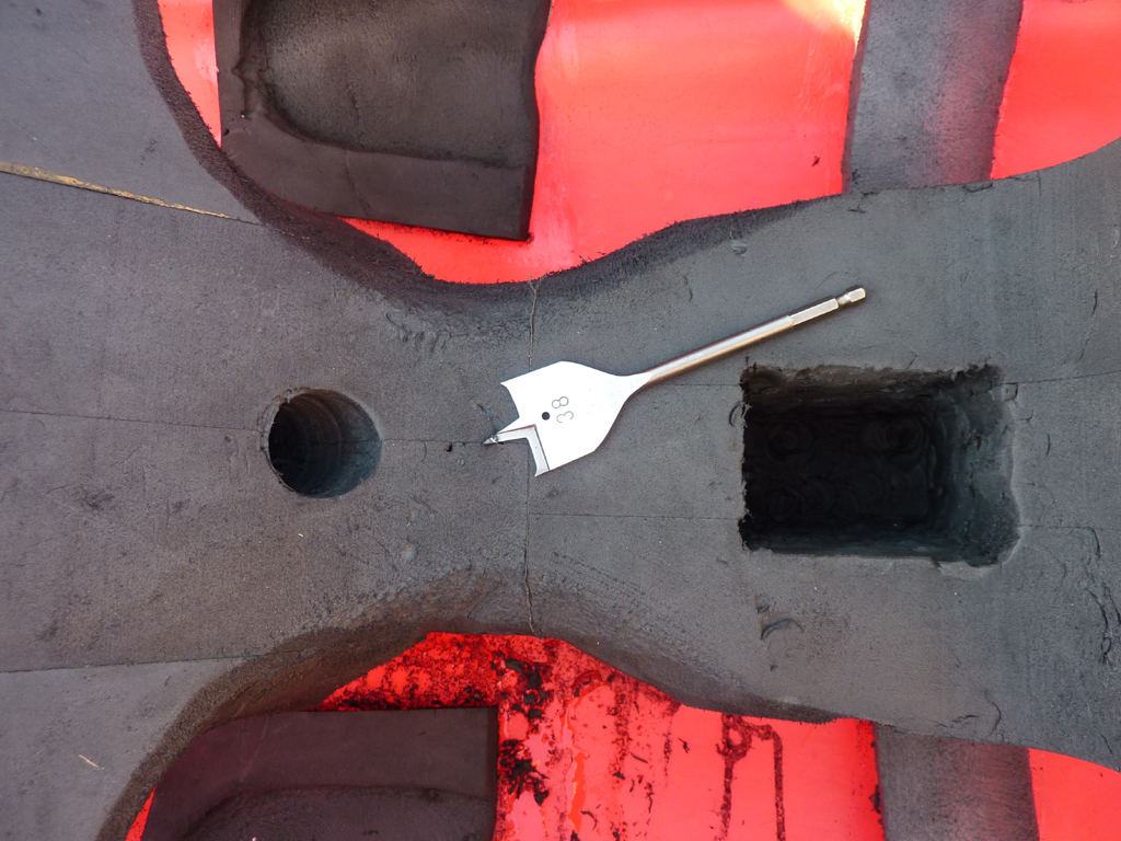

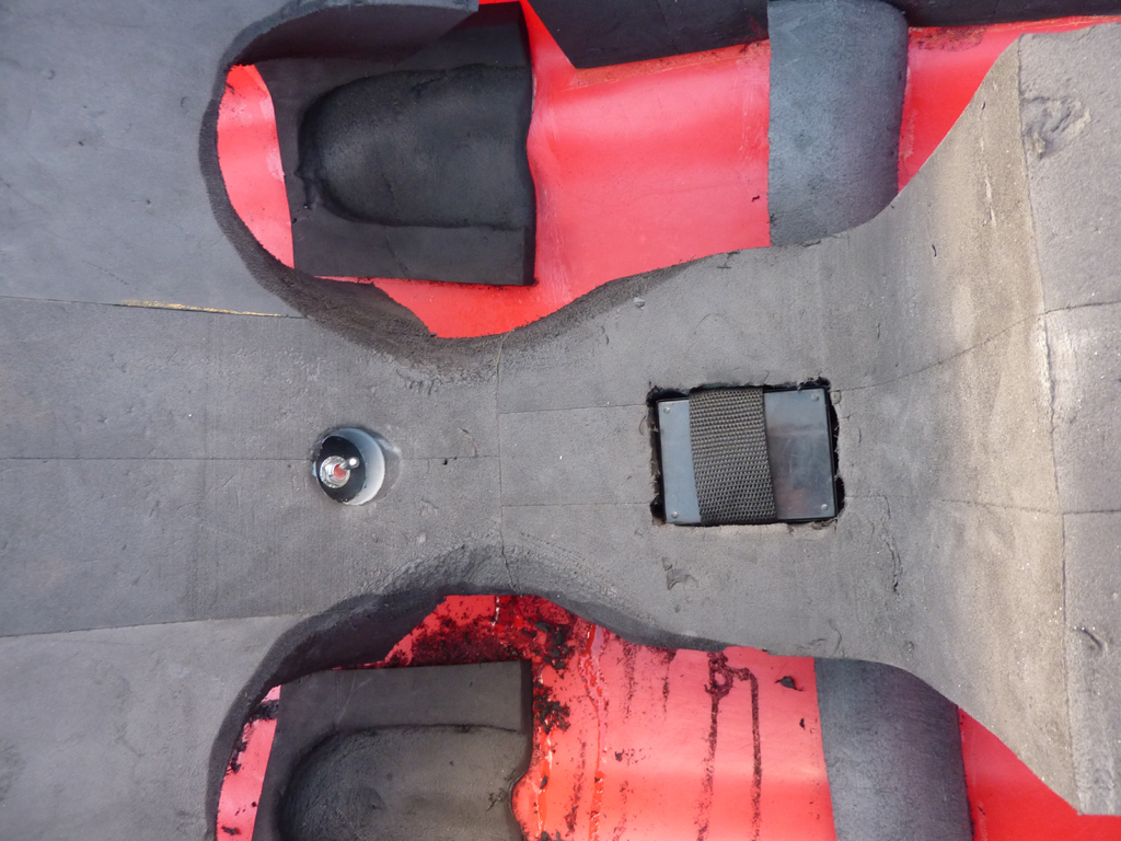

J'ai ensuite percé un orifice pour y loger l’interrupteur (légèrement oblique, dans l'axe du logement de la pompe). C'est un trou de diamètre 38 que j'ai fait avec un foret à panes. Mon interrupteur est fixé sur / et dedans un tube pvc de 40mm. A l’intérieur il y a les connections et à l'extérieur l’interrupteur (sur un bouchon pvc collé). Il est un peu en retrait pour ne pas risquer de le manipuler par inadvertance mais aussi parce que je porte mon L'Edge sur la tête et les épaules (la tête dans la pouf).

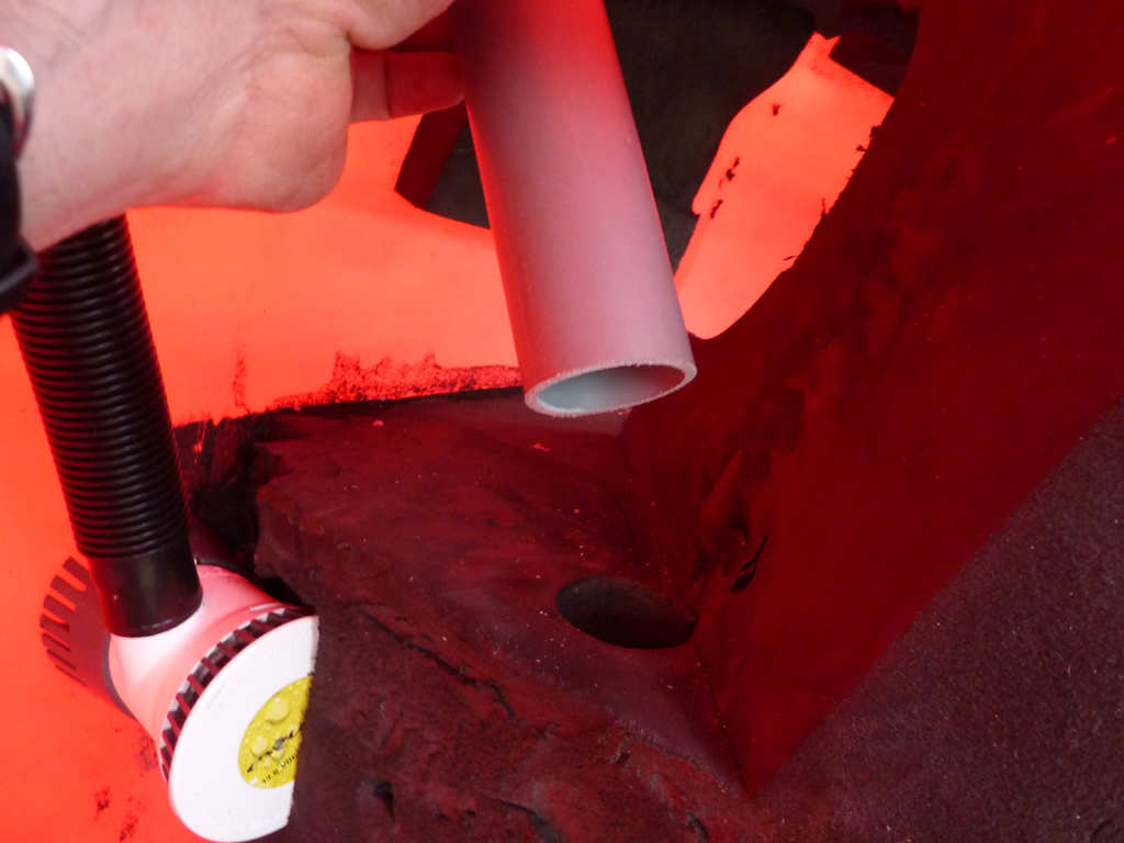

Il faut ensuite passer tout les fils d’alimentations. J'ai décidé de tous les faire passer dans le pouf pour ne pas risquer de les arracher. Pour cela j'ai percé directement un trou avec un tube que je fixe sur le mandrin de la perceuse (tube de serre pour le jardinage). C'est la partie la moins aisée!
Tube passe fils dans le mandrin
Perçage du trou pour l'interrupteur et ses connections.
le montage final de la batterie et de l’interrupteur.

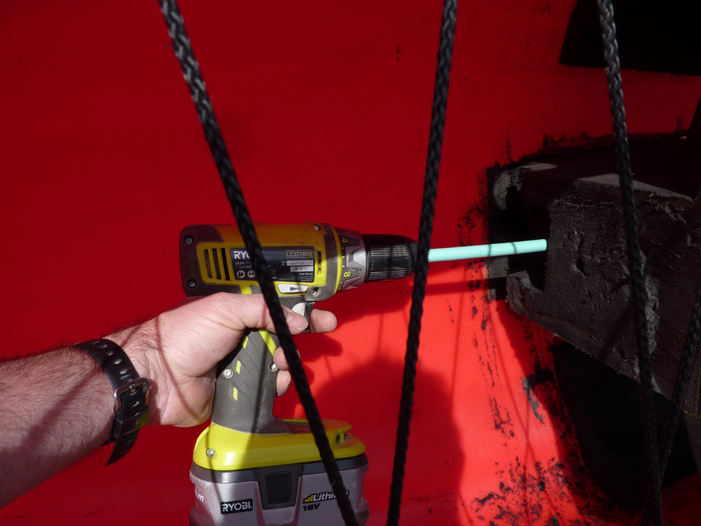

Perçage des passes fils. On fait la même chose pour aller de l'interrupteur au logement de la pompe. Les tubes sont ensuite coupés au raz la mousse.
le tube passe fils débouche dans le logement batterie.
perçage du passe fils

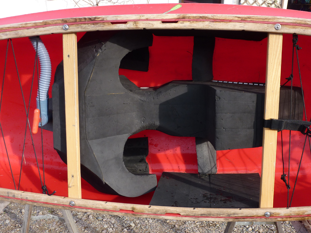

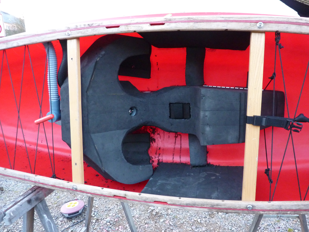

Après avoir fait les connections électriques il ne reste plus qu'à tout remettre en place. Le passe coque est fixé juste au dessous de la barre devant le pouf (trou diamètre 38 fait avec le foret à panes. Je n'ai pas pu relié les deux pompes car les diamètres de tuyau d'évacuation sont différent. De plus je ne sais pas si la pompe manuelle est équipée d'un clapet anti retour.
Pour le remontage du bloc de la pompe manuelle j'ai repercé un trou devant le pouf pour y passer une sangle (même technique de perçage que le tube passe fils mais ici c'est moi qui tourne le tube à la main). J'ai également collé sur les surfaces en contact du velcro de 50mm (colle néoprène) pour pouvoir démonter le tout (maintenance éventuelle et nettoyage des crépines(chez nous il y a des feuilles)).
perçage du trou de passage de la sangle de maintien.
l'ensemble remonté et sanglé (pas de risque de perte de matériel et démontage aisé.
Vue d'ensemble une fois les deux pompes remontées.

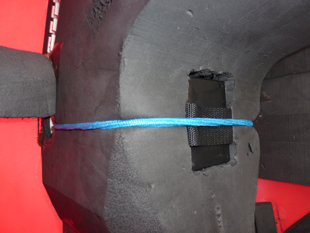

J'ai placé la batterie à cet endroit pour ne pas trop modifier le centre de gravité. Je suis déjà un peu lourd alors si je place la batterie à l'arrière... En plus elle est bien au chaud et les batteries aiment ça :lol:
L'eau qui se trouve au fond du local batterie s'évacue par le tube passe fils qui communique avec la pompe électrique. Il n'y a pas d'eau au dessus car la batterie arrive à fleur de mousse.
Je suis désolé je ne serai même pas à l'Open Canoé Festival pour vous faire voir mon montage.
Nidrey tu y emmèneras surement quelques kits pour en montrer la simplicité :!:
Personnellement au début je pensais que cet ensemble pompe plus batterie serait un peu lourd mais tout compte fait c'est nettement plus léger que de transporter en permanence quelques litres d'eau au fond du bateau.
Le sandow qui tient la batterie. Le nœud se trouve dans le tube.
