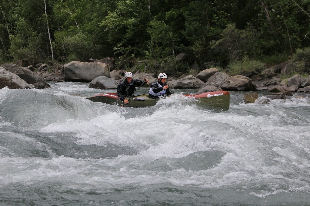

Le bateau lors de la finale sprint. Photo de je ne sais plus qui merci à lui.

Je n'ai pas le bateau en ce moment pour prendre des photos de la coque et du pont.

Je l'ai vu sur l'Ubaye, posé sur la berge
sur la forme générale cela ressemble à un gros Tonga (pour 2!)
la largeur au niveau des hiloires semble vraiment plus réduite qu'un C2 beguin ou Kenu, ca serait bien de dire combien (2-3cm ?)
c'est super d'innover et de lançer une nouvelle forme de C2 !!! :D
