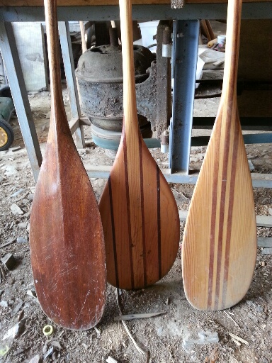

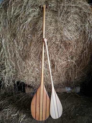

Pour faire suite a la demande de Kevlar voici les différentes étapes de fabrication d'une pagaie en lamellé-collé pour O-C, donc dans la section open canoe
Etape un le choix du bois

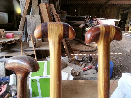

perso je suis adepte du pin de caroline pour les "manches" car sans noeuds, flexible, non cassant et pas trop lourd; ou du cedre de l'himalaya mais plus compliqué a trouver (pas de cedre du liban car trop cassant)
pour les poignées ce n'est que de l'esthetique donc chacun ses gouts de chiotte
pour les pales le must du red cedar, super léger presque trop avec des renforts exterieur en bois caca ou en cipo car le red cedar resiste tres mal au poinconnement donc aux caillasses!!
tout le reste n'est qune question de choix des couleurs et de ce qu'on a sous la main comme bois, c'est souvent le critère le plus important

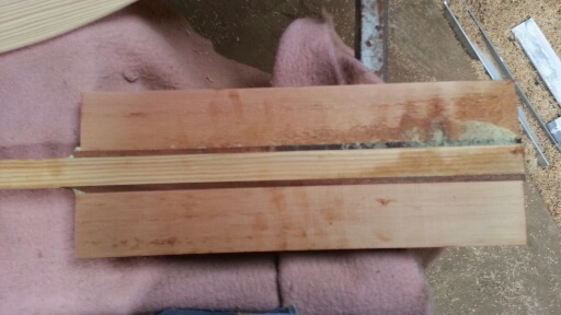

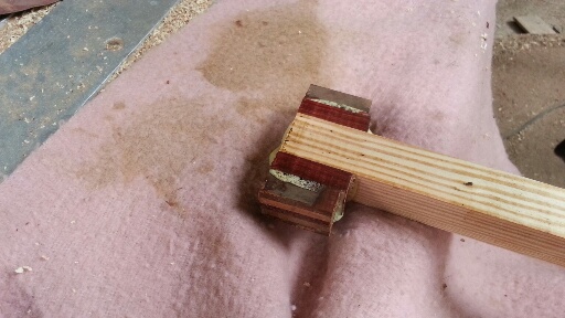

Etape deux
délignage des planches pour faires lattes de largeur diverses pour la pale et une grande longueur pour le manche (perso en 35 ou 40 mm de large sur 35 de haut longueur suivant le gus )
Etape trois

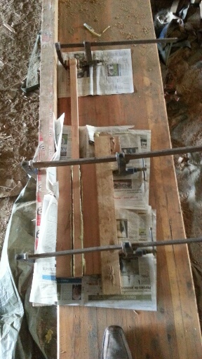

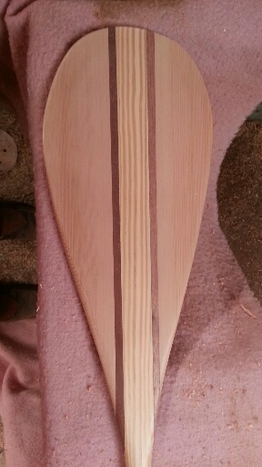

collage de tous ces bouts de bois avec de la pu (colle polyurethane) et mise sous presse avec un maximum de serres joints Etape quatre

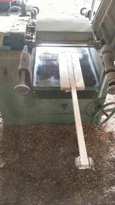

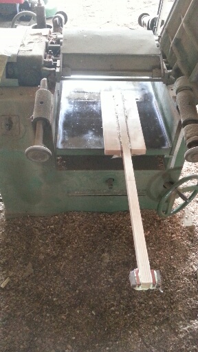

apres mini 24h de séchage je passe l'ensemble a la rabotteuse pour égaliser les différentes hauteurs et virer les restes de colle
si on a pas de rabotteuse il suffit de prendre des lattes de meme épaisseur

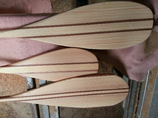

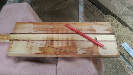

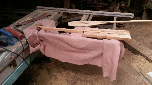

Etape cinq
prendre son plus beau crayon et dessiner la pale et la poignée puis un petit coup de scie sauteuse

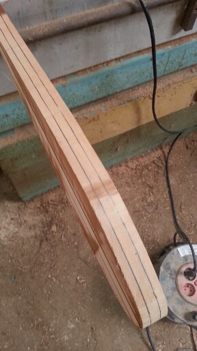

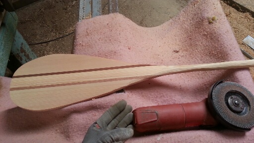

Etape six
tracer sur l'épaisseur de la pale, centrés deux traits espaceés de 10mm ce sera l'épaisseur de la pale qu'il de faudra pas toucher au rabot Etape sept
avec un rabot éléctrique bouffer de chaque coté de la pale le surplus d'épaisseur en se guidant sur les deux traits a ne pas dépasser

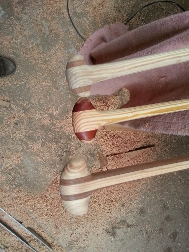

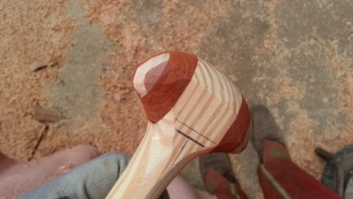

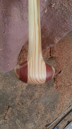

puis avec une meuleuse 125 équipée d'un disque a lamelle grain 80 casser les angles du manche por se rapprocher d'une section octogonale
idem pour la poignée casser les arrettes apres avoir préalablement tracer le milieu (dans l'epaisseur)
c'est l'étape la plus delicate car le disque a lamelle "bouffe" enormément et la connerie est vite arrivée

La suite n'est que patience
avec un ponceuse orbital, poncer la pale puis casser légerement les angles
commencer au grain 60 ou 80 pour finir au 120
Pour le manche, avec la ponceuse passer la machine dans la longueur en faisant tourner au fur et a mesure le manche avec l'autre main (d'ou l'interet d'une machine légere...)
enfin le plus fastidieu prendre un grande bande de papier de verre (100) et le passer perpendiculairement au manche, une main de chaque cote c'est ce qui affinera le rond du manche
fignoler la pagaie au grain 200 pour le coter deco et vernir petit conseil question solidité le manche au niveau du raccord avec la pale doit etre plus haut que large (ou parfaitement rond)
l'inverse et le manche cassera net a ce niveau la

apres tout n'est qu'une histoire de couleurs, de bois
et du nombre de pagaies qui auront servi a allumer le feu au bivouac

pour le vernis: 6 couches de vernis marine c'est le top aucune infiltration d'eau dans le bois
apres l'ete quand les pagaies ont ete tres sollicites je repasse un coup d'abrasif sur le tranchant des pales qui ont ete usés sur les caillasses, je laisse le bois sécher une semaine puis re-coup de vernis
le vernis protège bien le bois en le durcissant (premiere couche tres diluée) du coup les pierre font surtout des rayure mais n'attaquent pas le bois
