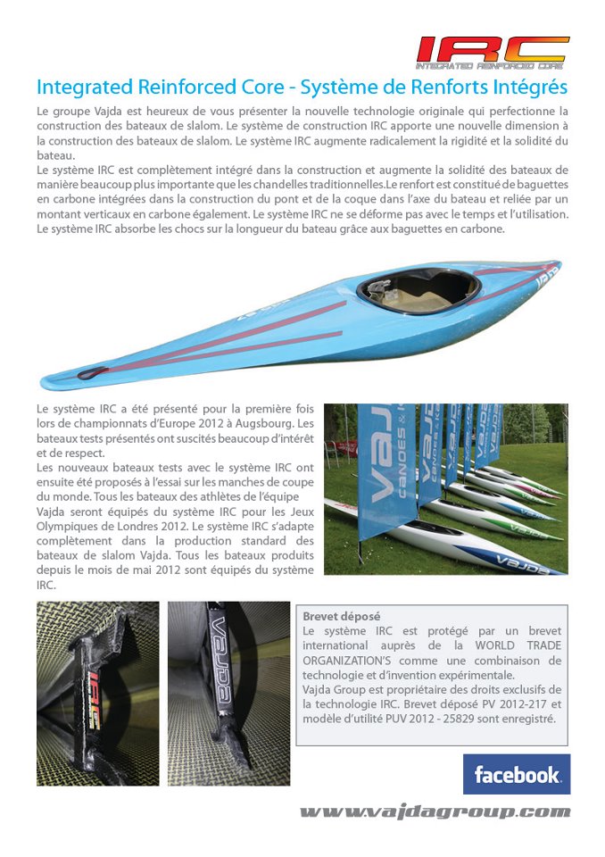

On attend les avis des utilisateurs!

Je suis surpris de voir que l'on utilise du carbone pour ammortir les chocs.
Il n'est réputé dans ce domaine.
Mais peut être utilisent ils une nouvelle technologie carbone.
A voir à l'usage.
A voir à l'usage.

c'est sûr que ça doit être rigide. mais paye ta ligne de concentration de contraintes... et de rupture.

j'ai pu regarder le système sur un vajda et le carbone n'a aucune rigidité il se plie juste en serrant les doigts .

Ah bon tu arrives à compresser ton bateau entre deux doigts?
Attention d' appliquer le bon test.

Il parle probablement seulement du raidisseur vertical ! Pas besoin d'une grosse épaisseur pour avoir une rigidité globale supérieure aux chandelles classiques, par contre ça fait un profilé en U qui se déforme facilement sous les doigts. Ce qui ne veut pas dire que le profilé en lui même n'a pas une rigidité importante ! Comme tu dis, il faut appliquer le bon test pour avoir une vraie impression.
Sinon, il faudrait savoir l'impact du raidisseur carbone sur les casses de pointes arrière. Est-ce qu'il s'arrête au bout ou avant ?
