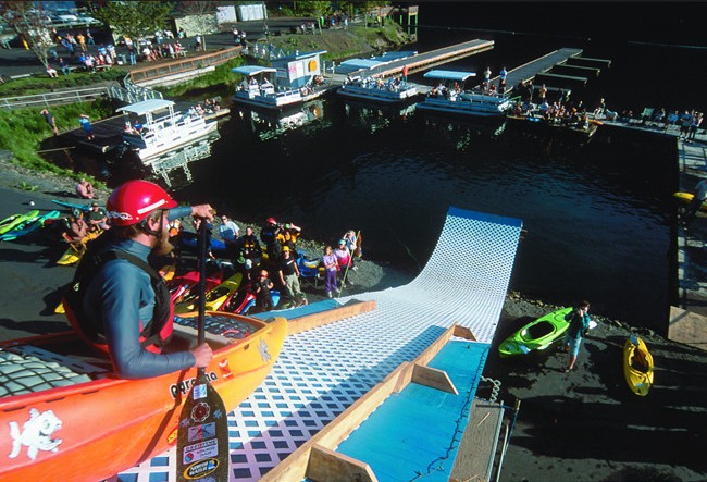

Par chez nous, on a un équipement comme celui-là pour s'envoyer en l'air :
Je n'ai trouvé que ce croquis, pas de plan :
Sérieusement, concernant les normes, je pense qu'il n'y en a pas encore donc tout est possible, non ?
Cela dit, il vaudrait mieux s'inspirer des rampes de skates-park, voire se rapprocher d'un tel constructeur.
