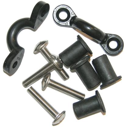

comment visser dans une coque pe

je pensais plutot a des genres d'insert comme pour la tole car mon dag c une double coque donc pour la rondelle et l'ecrou c mort au fait je suis novice mais pas completement con .merci pour les reponses kan meme

Pour ton problème, il faut que tu cherches des inserts à tôle, ou écrous à sertir, de type RIVKLE, et étanches. Ca ressemble à ça :
La version étanche est fermée au bout.
Tu dois pouvoir trouver ça chez des revendeurs de matériel automobile.

Sur les kayaks de tourisme, on utilise en generale des pieces comme sur cette photo. Ce sont des "ecrou cense etre etanche". C'est surtout utilise chez les ricains. beaucoup de site de vente en ligne propose des kits pour pas grand chose. Dispo pour vis ou rivet.
