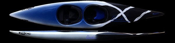

Après la sortie du DARK S (conception Bastien Damiens et ZZ) du VOLT (conception Samuel Hernanz et ZZ) l'entreprise ZigZag continue sur sa lancée avec l'arrivée du Qwiki.
Rapide et efficace le Qwiki est l’allié des équipages qui cherchent un outil de plaisir.
Les pointes avant et arrière gironnées favorisent les rotations et facilitent les déposes de rouleaux. Les bouchains avant peu marqués réduisent l’influence des courants latéraux et limitent le dérapage de la pointe arrière dans les stops.
Le pont a été repensé, les hiloires adoptent un nouveau design permettant de créer de la mobilité aux athlètes dans le cockpit, l’épaisseur de mousse pour les cales hanches est réduite grâce à cette nouvelle forme. Le pont arrière relativement plat rend les rotations plus nerveuses.
Le procédé de fabrication permet de proposer une version INTER pour un bateau calé à 13kg.
Selon les recoupes le bateau est adapté aux équipages de 120 à 170 kg.
Conception Hugo BISO Pierre PICCO / Pierre-alain

Re: Nouveau C2 Le Qwiki de ZIGZAG
Merci , sympa.
Tu peux expliquer un peu plus comment on arrive à des cale hanches plus étroits ?
ricpeuch
- Messages : 2382
- ville : EPINAL (Vosges)
- département : 88
Largeur extérieure idem car à la norme, cale hanches plus étroits... Donc fesses plus larges !!...Vincent a écrit :Merci , sympa.
en modifiant la largeur de l'hiloire ainsi que sa hauteur
