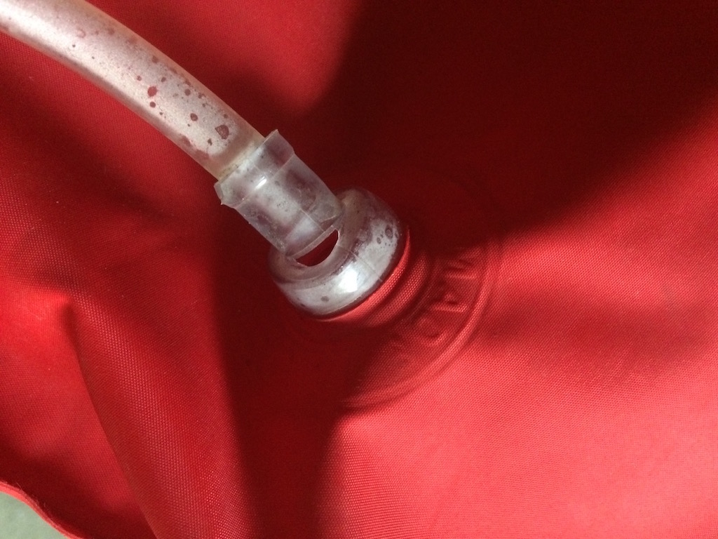

J'ai une gonfle qui à une fuite au niveau de l'insertion du tuyau dans la gonfle. Je sais une gonfle ne coûte rien mais à part ce problème, elle est comme neuve. Donc ma question est : quelqu'un peut il me donner une solution pour réparer ce problème qui est visible sur la photo jointe.
merci beaucoup et à bient'eau

essai avec de la colle a chaud (pistolet et batonnet de colle)

Il y a très peu de chance que de la colle tienne.
par contre du scotch d'électricien bien serré fera l'affaire.
Re: réparation de gonfle
Sur un morceau droit, je suis d'accord pour le scotch, mais là...
En coupant la base, tu pourras la ressortir le soir d'Halloween, sinon :(

Moi je partirai bien sur un coup de scotch toilé (genre sparadra, pour fermer la cassure) le tout recouvert de slicone (pour l'étanchéité, le silicone doit dépasser des 2 cotés du sparadra)...
Après ce n'est qu'une suposition, je n'ai jamais essayé un truc comme ca... :oops: :oops:

Merci pour ces propositions, j'essaye le sparadrap et j'ai un fond de seam grip. Je teste et vous tiens au courant.

Oui pour le seamgrip. Je ferai une grosse enduction de colle polyuréthane (seamgrip, aquasure, sicaflex...) tout autour du manchon. Cela sèche vite, on peut mettre plusieurs couches, c'est solide et 'moelleux' dans le temps.
